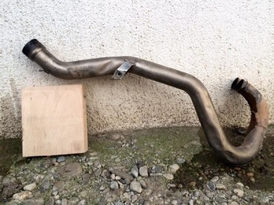

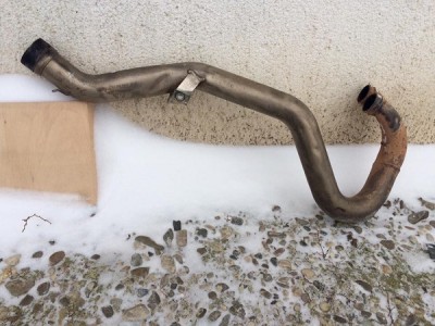

Am resusit si am indreptat indoiturile de pe teava de esapament care imi stateau pe creier de vreo 2 ani.
Procedeul e simplu: demontezi PDS-ul ( foarte simplu are doar 2 suruburil) apoi desfaci arcurile ce ternioneaza teava, nu trebuiesc scoase suruburile de prindere cu motorul si nici toba este doar un singur surub de prindere cu cadrul, apoi se toarna apa in teava si se lasa la frig, la mine a stat doua nopti geroase.
Nu este recomandat pt 2 T
15873316_10210106667441290_118487098244482126_n.jpg [ 139.35 KiB | Viewed 9368 times ]
15941132_10210106667401289_736621979216053805_n.jpg [ 119.34 KiB | Viewed 9368 times ]
